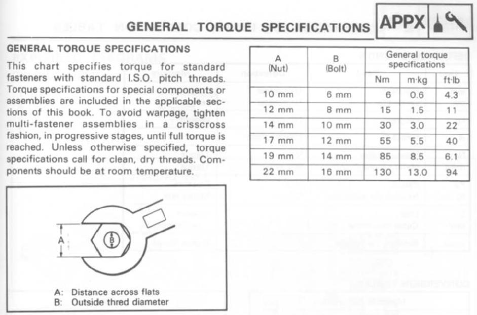

Re: Dokręcanie panewek
Tego już jakoś nie znalazłem, jednak trafiłem coś takiego - może okaże się pomocne
jacek_akinom
Posty: 162
Rejestracja: piątek, 13 kwietnia 2007, 18:41
Post autor: jacek_akinom »
No właśnie z tej tabeli trzeba skorzystać dlatego pytałem sie jakiej średnicy są śruby w stopach które chcesz dokręcać
z doświadczenie ja dokręcił bym mocniei o jakieś 5 Nm

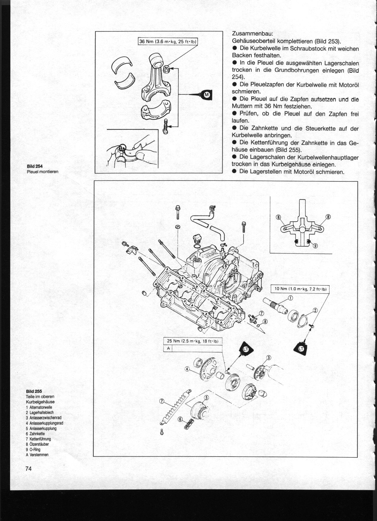

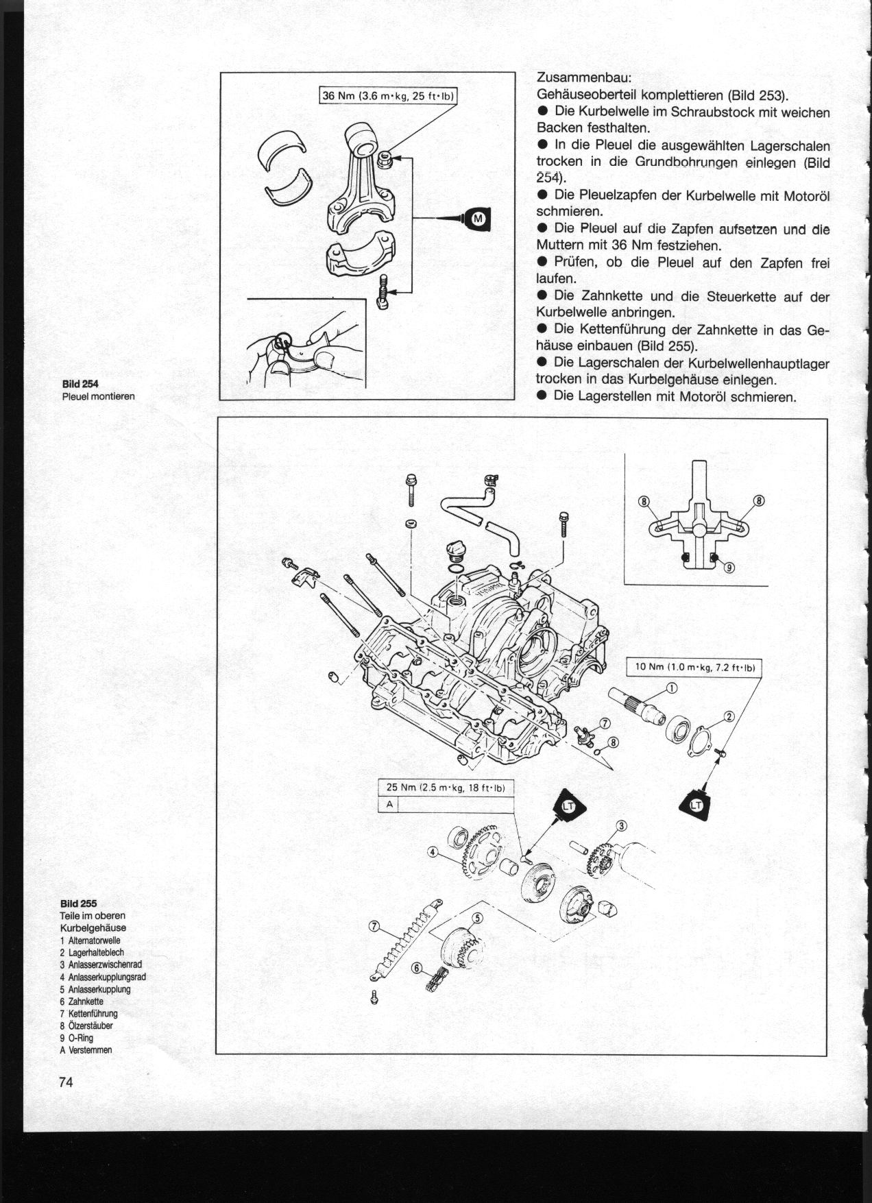

W FJ 1200 mam 36 Nm (jeśli chodzi o panewki korbowodowe).
A tu szukałeś ?
1. http://www.blackbears.ru/manual/files/Y ... Manual.zip" onclick="window.open(this.href);return false;" onclick="window.open(this.href);return false;
2. http://www.blackbears.ru/manual/files/Y ... ir_Manual_(German" onclick="window.open(this.href);return false;" onclick="window.open(this.href);return false;).zip
3. http://www.manualedereparatie.info/en/d ... anual.html" onclick="window.open(this.href);return false;" onclick="window.open(this.href);return false;
Dla FZR 1000 też jest 36 Nm
