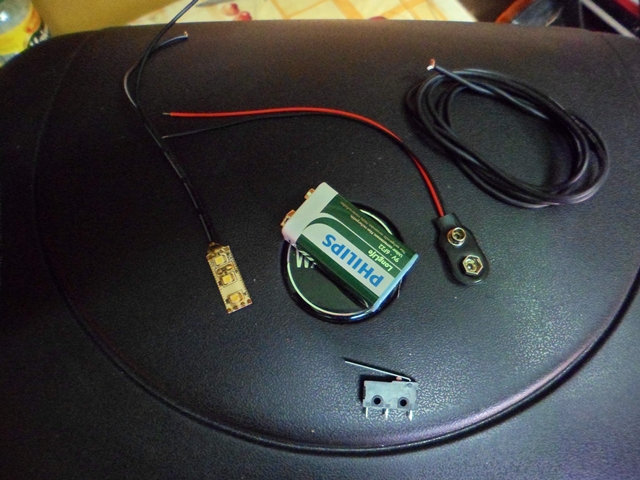

Najdroższa była bateria, bo kosztowała całe 3,50 co stanowiło ponad połowę ceny, segment z diodami miał już przylutowane przewody, to z blaszką to przełącznik, gdy jest wciśnięty zwarte są styki środkowy i prawy, gdy otwarty to lewy i prawy.

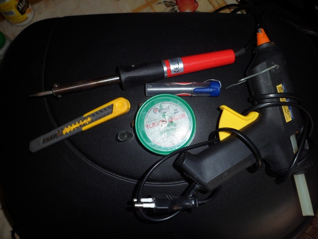

Do pracy potrzebne są jeszcze narzędzia takie jak pistolet na klej, lutownica (na upartego można bez niej), nożyk, tasma izolacyjna i coś do wpychania przewodu w szczeliny.

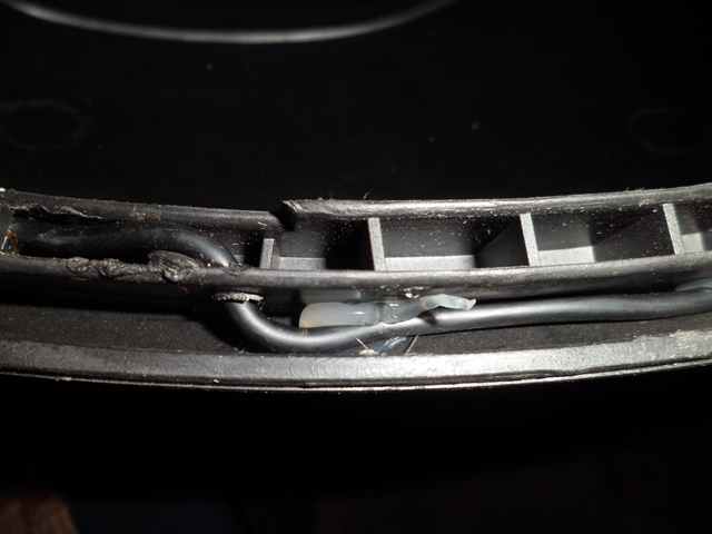

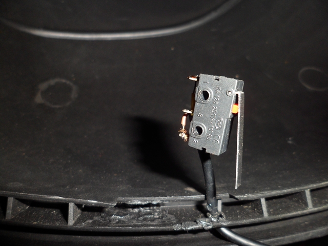

Nie zrobiłem zdjęcia, ale przełącznik idealnie wciskał się w miejsce gdzie są "poprzeczki" łączące warstwy kufra (widać to miejsce na 3 foto) więc po wycięciu dwóch poprzeczek (użyłem lutownicy do wytopienia ich) zrobiłem w "przegrodzie" dziurę (wytopiłem lutownicą, można przewiercić), przeciągnąłem przewód i połączyłem go ze skrajnymi stykami przełącznika.
Dalej wcisnąłem przełącznik w przygotowane miejsce dając sporą ilość kleju pod przełącznikiem by mieć pewność że nie będzie się ruszał. Dalej w szczelinie ułożyłem przewód dając w kilku miejscach klej by przewód nie wisiał.

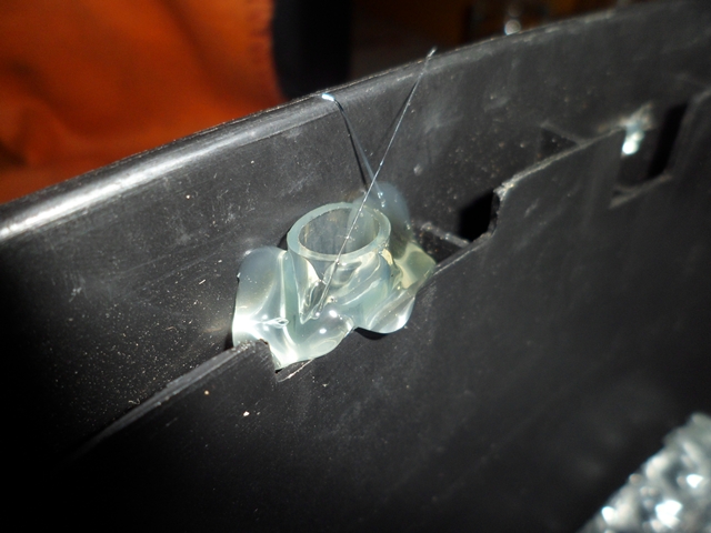

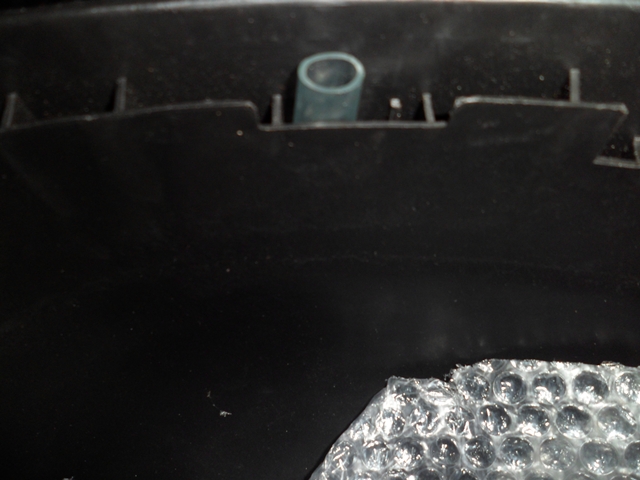

Kolejne do zrobienia to zamontowanie czegoś co będzie wciskało przycisk gdy kufer jest zamknięty, po chwili poszukiwań znalazłem kawałek wężyka paliwowego.
Po chwili ustawiania wężyka w odpowiednim miejscu i wysokości zalałem go klejem by się nie ruszał.

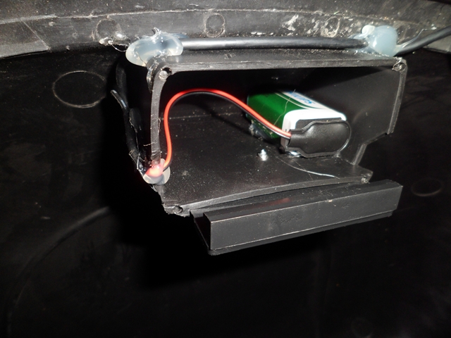

Kolejnym krokiem jest przygotowanie zasilania, ja użyłem baterii 9V wklejonej w pokrywę kufra w tej części gdzie wkłada się rękę niosąc kufer, jednak jest tak daleko że nie przeszkadza w noszeniu.
Bateria teoretycznie nie powinna wylać nawet gdy moto będzie na słońcu (a wiadomo że czarny kolor grzeje się najmocniej) jednak raz że dla pewności że nie wyleje, dwa dla oszczędności miejsca w kufrze dałem ją właśnie w tej części zewnętrznej, zawsze ma chłodniej, a jak kufer jest zamknięty to nic nie widać.

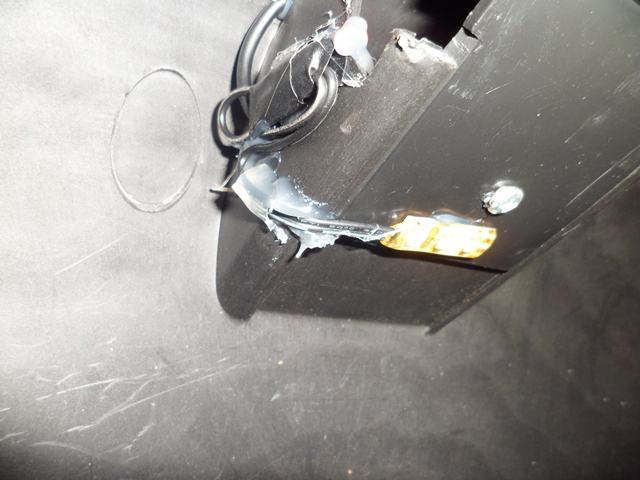

Dalej pozostało wkleić panel z diodami i połączyć przewody.
Łączenie to łatwizna, plus baterii idzie do przełącznika, z przełącznika do diod, minus diod do minusa baterii, układ tak prosty że taki opis wystarczy. Po połączeniu i poizolowaniu przewodów układamy je by nie wisiały (znów przydaje się klej na ciepło), podłączamy baterię do wtyczki, zamykamy garaż i patrzymy jaki mamy efekt.

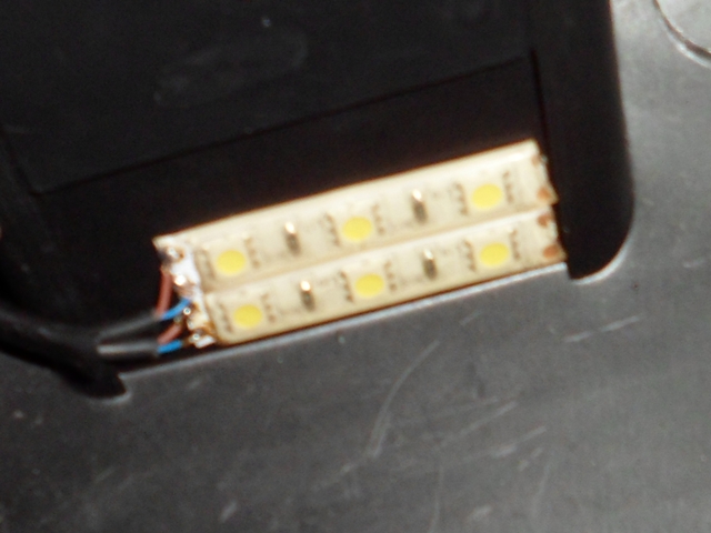

Lekka aktualizacja tematu, dziś wymieniłem jeden średnio świecący segment na dwa mocniejsze, pobór prądu wynosi 16mA z baterii 9V a jasność sporo lepsza niż w pierwszej wersji, można śmiało czytać. Zdjęcie z ulotką robione w całkowitej ciemność, aparatem w trybie auto bez lampy błyskowej, zdjęcie to oddaje dość dobrze efekt widoczny na żywo. Na drugim foto widać użyty kawałek paska led.
