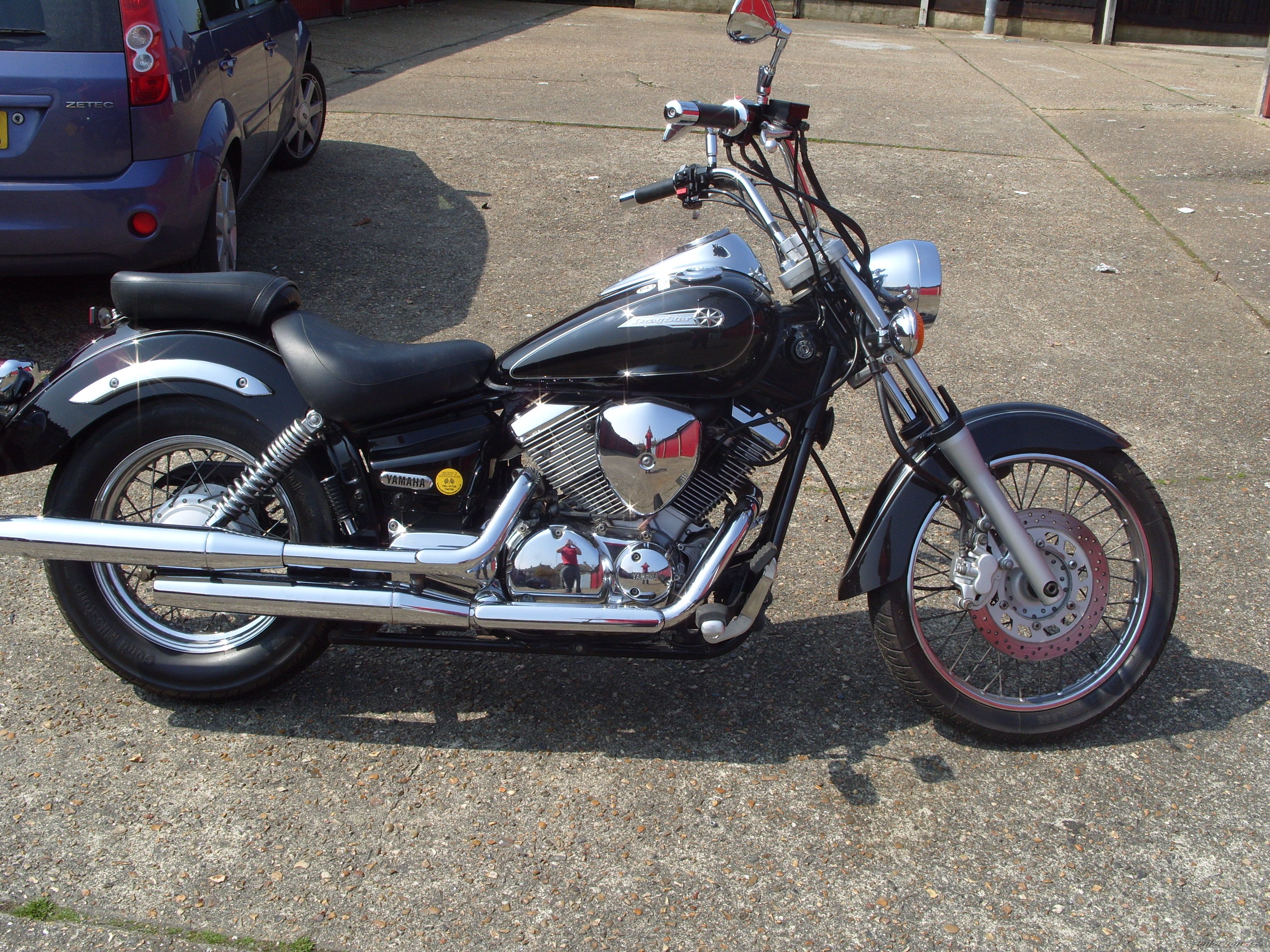

Witam. Czy ktoś zdradzi mi tajemnice luzu zaworowego do Yamaha XVS250 DragStar? Nigdzie nie mogę znaleźć informację na ten temat. Pozdrawiam

Dziękuję za odpowiedz. Zawory wyregulowane jednak problem z yamahą dalej . Objawy to nie pali na jeden gar. Jak już wspomniałem zawory wyregulowałem, kompresja jest, nowe świece i nowa cewka bo stara nie dawała iskry. gaźnik wyczyszczony i dalej lipa. Mieszkam w Irlandii i jest tu ogromny kłopot z serwisem motocykli- najbliższy to godzina jazdy i próbuję ogarnąć samemu :(
