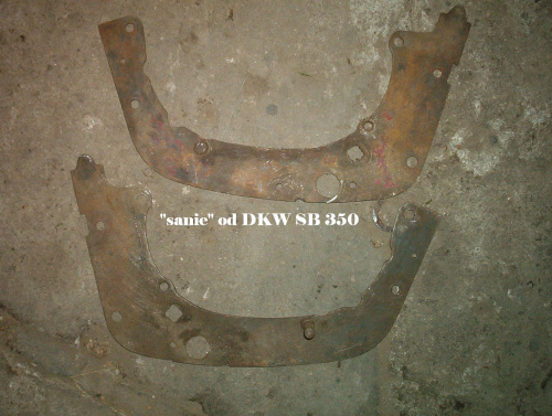

Mati przeszukałem pudła i okazało się że mam taką jedną blache, one obie są identyczne tak?
ObrazekObrazek
MATIDKW
Posty: 176
Rejestracja: środa, 5 sierpnia 2009, 21:41
Lokalizacja: TORUŃ
Post autor: MATIDKW »
Tak, są identyczne. No to jak masz wzór to nic tylko kup blachę takiej samej grubości i odrysuj na niej ten element i wytnij (nie ma sensu na jedną sztukę dawac robić program na laser), powierć dziury i będzie ok :D

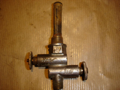

irbit
Post autor: irbit »
Mati ten oryginał był na rurkę czy wężyk, bo mam podobny w domu :) :?:
MATIDKW
Posty: 176
Lokalizacja: TORUŃ
na rurkę miedzianą :D
irbit
Post autor: irbit »
Mam coś podobnego, jutro lub w piątek zrobię fotkę i wrzucę na forum.
