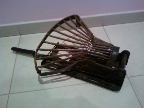

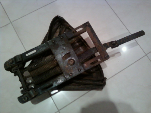

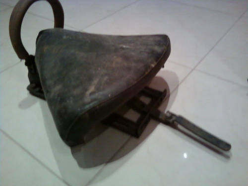

Kupiłem na Allegro siodło tylne za 50 zł, w ogłoszeniu było: "duże tylne siodło, może od SHL" . To co dziś po odebraniu z poczty znalazłem w kartonie, do SHL by zbytnio nie pasowało. Siedzisko ma tylną szerokość 43 cm !!! JEST OGROMNE, posiada 4 stopniową regulację twardości za pomocą składanej wajchy z tyłu. Wyglądało ono tak:
Po oględzinach okazało się że derma na nim nie jest orginalna...ale pod dermą była ORGINALNA SKÓRA całkiem ładnie zachowana, okazało się też że ucho do trzymania rąk jet dorobione z blaszki wygiętej młotkiem, prawdopodobnie orginalnie była to rączka drewniana na stelażu metalowym. Obecnie wygląda ono tak:
Obrazek Obrazek
Wiecie może do jakich motocykli stosowano orginalnie to siodło i jakiej jest ono marki???

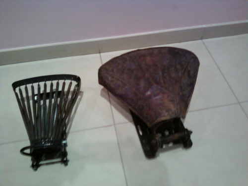

Ze względu na to że zdjęcie nie oddaje rozmiarów tego siodła dodaję zdjęcie na którym obok siodła stoi normalne siodło stosowane w motocyklach pojemności 125-200 ccm, czyli np. w SHL M 04 czy DKW 200 by się ładnie komponowało z resztą motocykla.

Gdzie Indian :shock: , bez przesady. Jest w tym siodle coś dziwnego, bo skóra jest zamocowana nitami...takimi jak w hełmach niemieckich. Te nity trzymają razem skórę i blaszki które się zaczepia do siodła.

Zdjąłem skórę, na nitach są bicia: WW 39 .

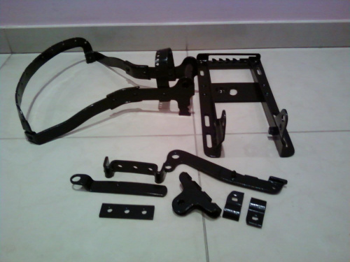

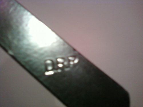

Siodło już wypiaskowane i pomalowane proszkowo na czarno, następnie będzie lekko zmatowione, pomalowane podkładem, w kilku miejscach poszpachlowane i pomalowane.
Na elemencie do nastawiania twardości jest wybity napis DRP , czyli jak pewnie wiecie to skrót od Deutsche Reichs Patent co świadczy o pochodzeniu niemieckim. Wcześniej napisu nie było widać pod kilkoma warstwami farby.
